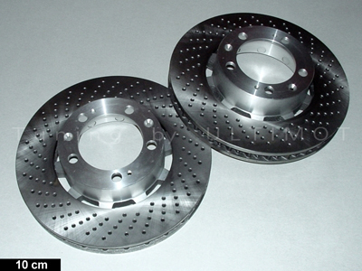

Estes discos mais pastilhas que encontrei na medida de 322x28mm serão os que preciso? É que diz que são para o eixo de trás do Porsche 911 (993) 3,6 Turbo (300kw, 316kw, 331kw) e eu tenho-os à frente... além disso os meus alternam filas de 5 furos com filas de 4 e estes do eBay, 5 com 3. como se pode ver:
Por outro lado, estes que encontrei agora mesmo são na medida 322x32mm, para o eixo da frente e parecem iguaizinhos aos meus:
Noto, além das diferenças na quantidade de furos, o preço caríssimo ainda por cima sem as pastilhas, e outras ao nível da furação, que aqui me parece mais assimétrica mas se calhar é da minha vista.
Afinal o que significa o 28 e o 32?

28 e 32 são a espessura do disco. por exemplo nas minhas maxilas deveria usar 29 mas os discos da audi que uso são 30.
em relação aos hats. os discos de origem porsche nao devem ter hats como os que mostras. mas da concorrencia deve haver porque tu tens uns! ;) na factura não menciona a marca dos discos? os discos que mostras sem hat nunca podes usar devido à furação ser porsche 5x130.

Bom. Falta-me saber então qual a espessura dos meus mas inclino-me para 32 por causa da semelhança da fotografia.

1) tens discos com hat pelas tuas fotos
2) os discos que mostras não têm hat
3) os discos normais do porsche não têm hat e não os podes usar. os de competição já não sei...
4) não. os discos sem hat não têm centro sequer
vou pesquisar na ecs tuning e já respondo de novo ;)
entretanto axo que deverias tentar sacar a roda, e verificar se na orla do disco, não tens marcações. preferivel era mesmo desmontar para ver de marcações no hat e no disco.

olha que a cena nao me parece nada fácil. segundo a ecs, tem exactamente o teu kit. maxilas 993TT com discos 322mm.
mas os rings (discos sem hat) são 200 dolares cada! mesmo com o dolar/euros actual, é muito caro!
http://www.ecstuning.com/stage/edpd/pagebuild_v2.cgi/?html=learnmore.html&productID=1789
pior. não deves ter outras opções.
agora TALVEZ uma opção.
eu uso maxilas 996 com discos 321x30mm. era uma sorte brutal que os discos ficassem centrados nas tuas maxilas também. mas pode acontecer. só preciso que arranjes uma oficina com confiança que desmonte um disco dos meus e teste no teu kit. se não tiveres oficina, recomendo a autopamplona. já conhecem bem o meu kit ;)
