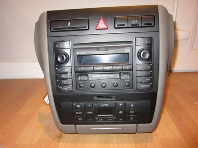

    Após mais um tentativa frustada em solo português de arranjar um bom negócio eis mais um score made in UK.
    [​IMG]
    Se alguém quiser ficar com o rádio ou climatronica avise. Também não devo aproveitar a parte toda de cima (porta copos e botões)
    Audi A3 Cente Console climate control/radio/cd player | eBay
    Deculpem só meter após o final do leilão mas ia ter muita mais luata caso contrário. Agora é só sacar as cascas da cor do meu interior e o cinzeiro.
    O rádio será algo assim. Ando em contacto com vários fornecedores.
    [​IMG]
    Acho que investigar este topico sobre como usar a nova unidade de AC. A se verdade só tenho que me preocupr depois com um botão.

    Estava lá uma por 76€ que me servia mas só tinha frame e cascas laterais e alguem se adiantou. Ainda lá está outra por 600€ com rádio mas o rádio não me interessa, é uma adpatação muito bricolage de uma de single din e não quero um botão de ESP para desambaciar o vidro de trás.
