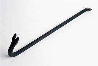

em caso de duvidas há sempre o afinador universal:

Quanto ao martelo que postaram olha que bem me passou pela cabeça.
