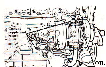

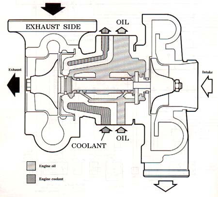

Não ha muito para esclarecer boost, existem turbos que são refrigerados a agua, liga-se o circuito de agua normal do carro ao turbo, tem 1 entrada e 1 saida de agua que passa no centro do turbo para melhor arrefecimento do mesmo, nao é nada de complexo
Lopes se o S3 nao tiver que deve ser provavel nao ter, nao será dificil ligares o turbo ao circuito de agua do carro, só precisas comprar uns T's e uns tubos!

Em grande parte dos turbos é dessa maneira, mas normalmente os turbos de rolamentos, o óleo serve apenas para lubrificação dos rolamentos e não propriamente arrefecimento do mesmo, logo esses turbos tem o arrefecimento a agua! Os garrett de fabrica até costumam ter um restritor na passagem de óleo, pois esses turbos não necessitam de tanto óleo lá dentro, só o necessário para lubrificar os rolamentos e para também o óleo não andar lá dentro a "cozinhar" o que levaria a perde de propriedades muito mais rápido do óleo do que o normal!
mas atençao tambem existe turbos sem ser de rolamentos com arrefecimento de oleo e agua ... ;)

Não tem arrefecimento por agua, mas se colocares um turbo que necessite, a adaptação é fácil.
muito obrigado pessoal e o que eu vou fazer, pois ja dei volta ao motor todo e nao encontro, o turbo que eu apliquei e um garret de rolamentos e nessecito mesmo de por la agua, o parafuso de restriçao de oleo ja la mora... muito obrigado por me esclarecerem
ora venho so aki acrescentar, k hoje andei de volta do meu argolas, e descubri k o turbo tb tem arrefecimento por agua, é o kkk03, esta ligado ao tubo do radiador de cima, e vai ligar ao turbo..
A opel, os turbos sao todos arrefecidos a agua, mas grupo vag poucos sao arrefecidos a agua, e sinceramente acho que o teu é um dos que nao é, mas se queres meter um turbo que é arrefecido a agua, é so alterares o sistema e fazeres uma passagem de agua para o turbo.
