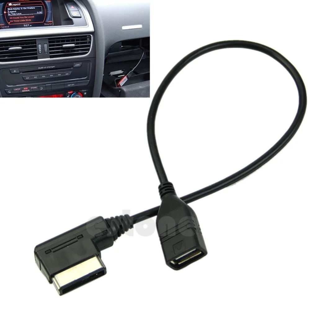

    Boas
    já andei pela pesquisa e pelas internets e não cheguei a uma conclusão decente.
    Ligo o meu iphone ao chicote usb que está na malinha mas o radio, AMI não reconhece o spotify, apenas carrega-me o telemovel.
    Alguma coisa me escapa ou é necessário comprar algum adaptador para o spotify estar a funcionar de forma decente.

    Os cabos adaptadores que estás a usar no AMI podem não ser os correctos.
    Se tiveres musicas armazenadas no telemóvel, consegues reproduzir?
    Adaptadores para MMI 2G não são compatíveis com MMI 3G, e vice versa. Pelo menos os que testei até hoje.

    Isso não sei que não faço uso dessa funcionalidade, apenas queria ter o spotify por lá.
    Tanto que tentei ligar o iphone lá via usb ao cabo do ami e nada, não reconhece.

    Não vais conseguir com esse cabo.
    A solução mais facil, é usar o cabo auxiliar caso o tenhas.

    Com esse cabo não te safas.
    Precisas de um adaptador específico iPhone > AMI
    Algo deste género:
    [​IMG]
    Ter em atenção se o carro tem MMI 2G ou MMI 3G, pois os cabos são diferentes.
    No A6 tenho MMI 2G e tenho acesso às listas de reprodução do iPhone. Spotify não uso, mas creio que o máximo que poderá acontecer é dar para reproduzir do Spotify, mas não permitir mudar de faixa através dos comandos do carro.

    Exacto, tentei o cabo do iphone para ligar ao chicote usb AMI, não deu em nada a não ser carregar a bateria do iphone.
    Tenho o mmi 3g high, bem irei ver desse cabo a ver o que encontro, chato é ficar com o telemovel fechado na malinha dos documentos.

    Tens que comprar um cabo deste tipo:
    Relativamente ao spotify, depende do modelo do iPhone, porque no meu iPhone 7 não funciona bem... tem quebras na transmissão, contrariamente ao que acontece no meu iPad. Após ter colocado esta questão ao suporte da Apple, disseram que tem a ver com o firmware do MMI e do iPhone, e que não há nada a fazer...
    aconselho-te também a comprares um cabo maior para poderes deixar o iPad/iPhone pousado no banco do carro.

    Esse é o oficial com a borracha amarela?
    Comprei este, aguardo que chegue mas do que leio não se consegue usar o comandos no volante, não sei se o original é possivel usar o volante, bom ao menos que seja possivel usar os comandos da consola central.
    E sim, daria muito jeito encontrar um cabo extensor para colocar o telemovel em cima do banco por exemplo.

    A cor da borracha depende do tipo de cabo. Tens que ver a referência correta para o teu modelo. No meu caso, os botões do volante funcionam sem problema.
    Quanto ao extensor, vai ao AliExpress.

    Testei à pouco o cabo que comprei, assume como entrada AUX no ecrã do mmi e não consigo mudar de faixa, quer nos botões da consola/volante, só no telemovel e volume tenho de colocar no maximo no telemovel e depois ajudar na consola, caso contrario ao mudar de fonte, está o som do mmi em alta escala.
