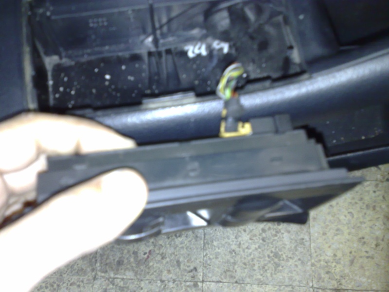

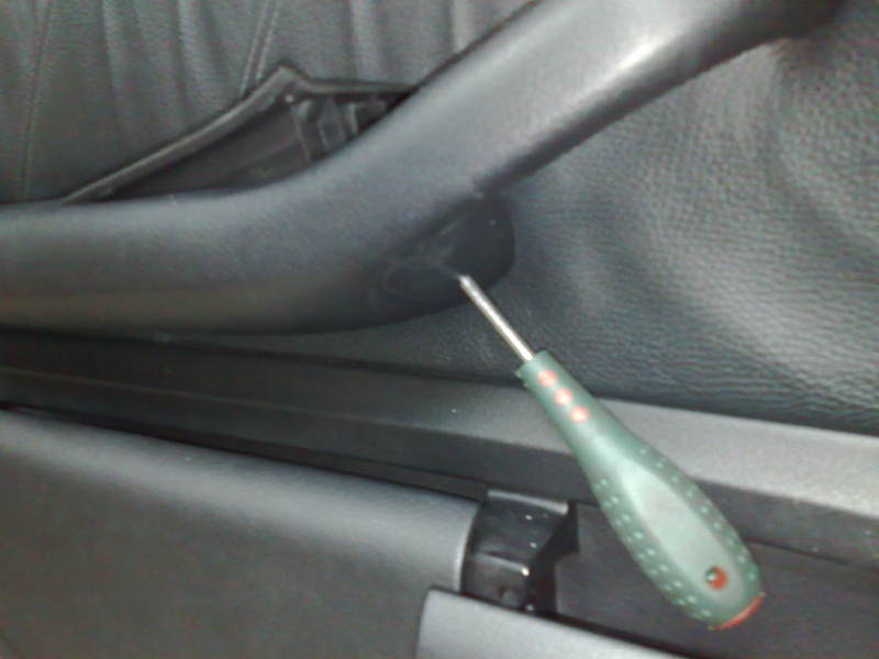

de seguida enfiar uma chave fina no buraco que se encontra por baixo dos comandos do vidro para sacar os comandos
como podem ver aqui

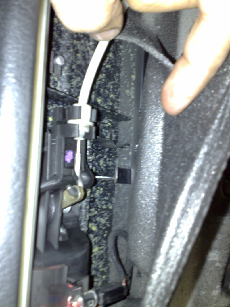

sacar o cabo de abertura da porta

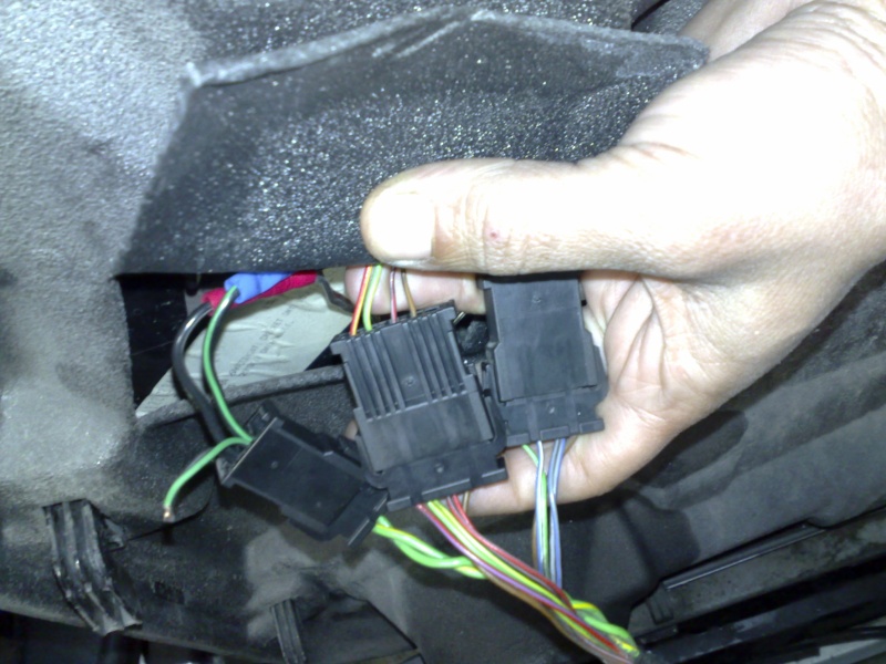

desligar as fichas das colunas e afins

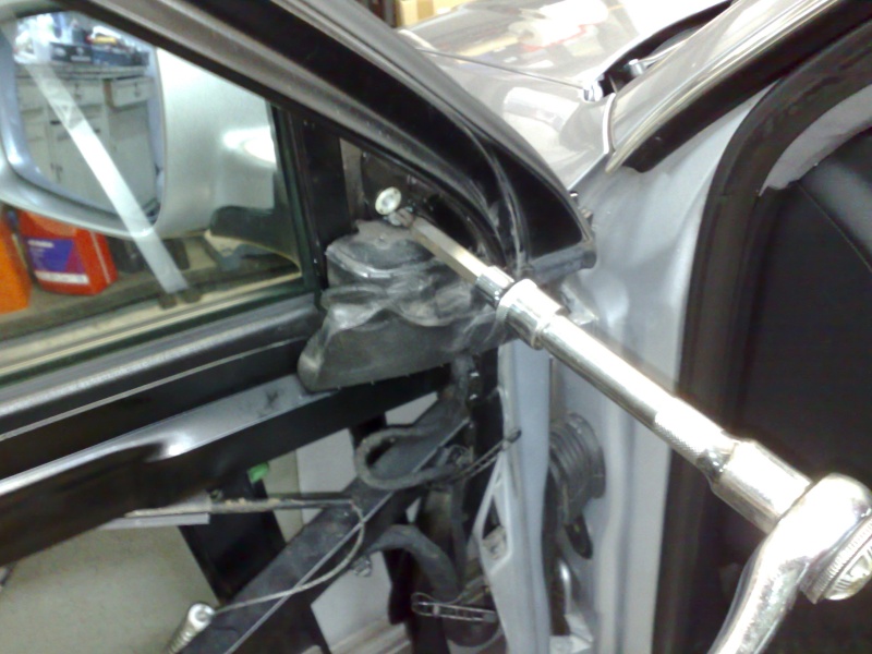

desapertar o espelho e tirar
desligar a ficha do espelho

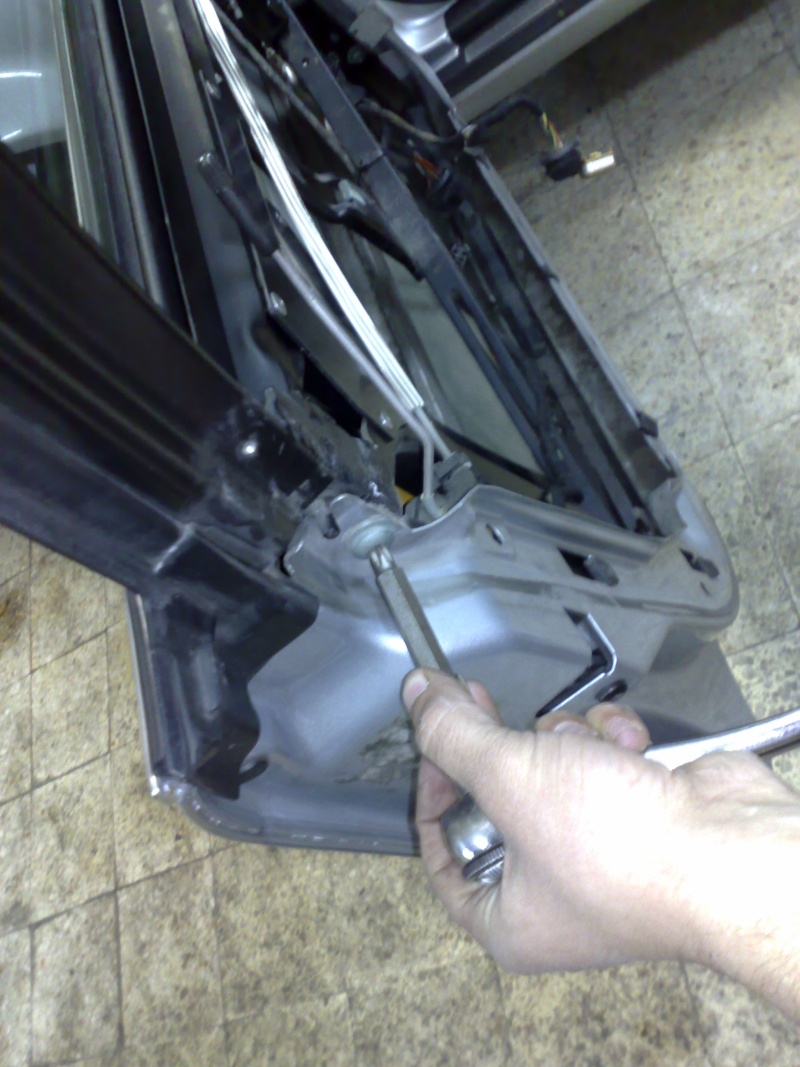

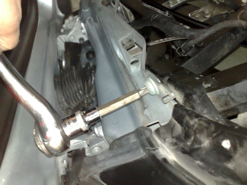

desapertar as bases do elevador
atençao a estas cunhas pois sao as que ajudam na afinaçao das bases
soltar todos os cabos que se encontram agarrados a base

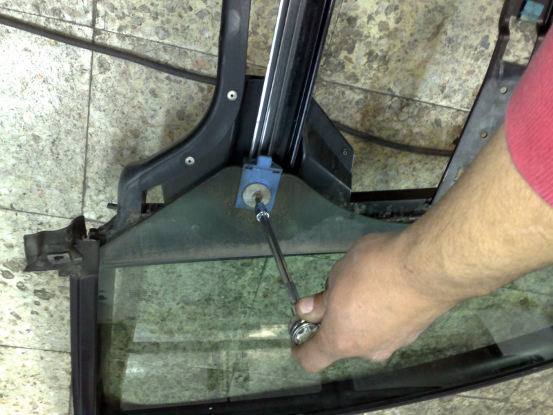

desapertar estes parafusos e voilá vidro para fora e pronto a levar com o outro elevador
