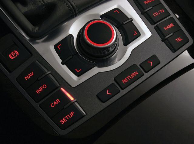

1) Sim existem varias versões do MMI, tens o 2G e o 3G, e dentro dessas 2 versões ainda tens mais variáveis .
podes ver pelo Knob do MMI (Botão central)
Se tiver Joystick é 3G
ex:
E o botão for liso, é 2G
ex:
Desde que o MMI tenha ecrã as cores (ha MMI com ecrã vermelho) consegues ter TV comprando o material necessário.
