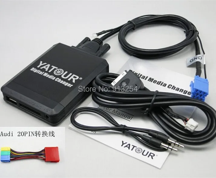

Tambem ha emuladores de caixa com e sem bluetooth, com leitor usb e sd.
Marcas mais conhecidas sao a Dension e yatour. Preços a ir desde os 55€ aos 150€, dependendo da marca e funçoes. Pesquisa pelo forum e ebay/net.
A adapter universe costuma comercializar este tipo de equipamento da marca Yatour.

Essas que falou o colega Madlima29 da Yatour dá para o meu carro? Existem outras? Quem monta isso em Gaia?

No meu concert tenho um parecido App 2car, que comprei no ebay por uns 20€
Também quero um para mim, e vi no eBay junto com o colega madlima que andam na casa dos 20€ que tenho que mandar vir...
