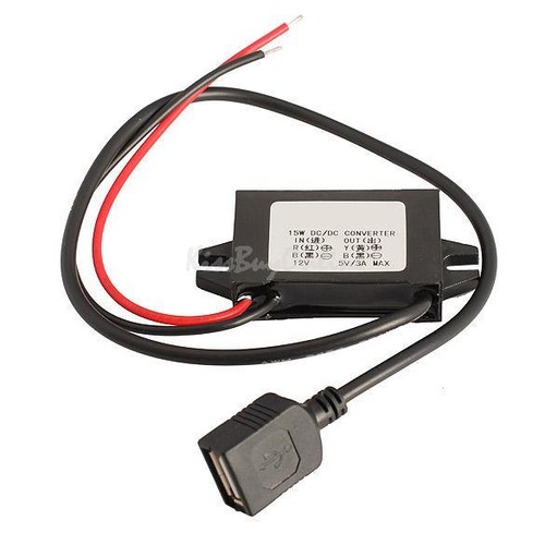

Se existe aqui gente como eu que não é fã de adaptadores de isqueiros nem de fios pelo carro para carregar coisas.
1. Comprar este adaptador e puxar corrente do rádio ou de outro sitio dissimulado (preferência corrente de corte com ignição)
2. ver o local que vos da mais jeito (no meu caso A3 8L vai ficar por baixo da porta obd) e faz-se o corte e fica a ficha como se fosse original
3A. vasculhar o ebay por uma dock station que fique bem no vosso carro. No meu caso que tenho um Galaxy Nexus escolhi esta para ficar na consola central por baixo do cinzeiro
3B. quem tiver um Nexus 4, Galaxy S3, etc ou até mesmo o Galaxy nexus pode colocar um caregador por indução magnetico. Assim é só chegar meter o tlm na pedra.
