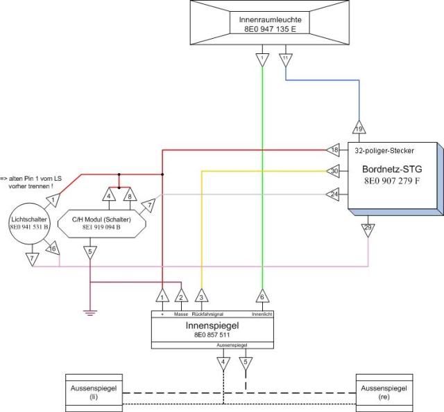

Sendo a B6 de 2004, é possível ligar desta forma para activar a função:
Desta forma, para além de ficar com a função Coming Home/Leaving Home, fica ainda com as função de luzes Auto.
Claro que precisa instalar algumas peças (o módulo de luzes não é preciso trocar, o que está já é compatível).
Agora um segredo: se se interpretar bem o esquema que coloquei, com apenas um fio, é possível activar o FMH/LH de forma OEM!!!
Alguém sabe como?????? :D :D :D
http://i129.photobucket.com/albums/p229/nirvnv/Ligacoes_Espelho_CommingHome.jpg
