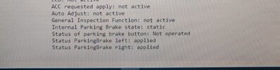

Habitualmente é a minha esposa que anda com o carro, à uns dias ela tinha referido que a luz no botão do travão de parque não acendia quando estava travado...
Não fiz grande caso imaginei que fosse só o led que estivesse fundido...
Será que tem algo a ver?

E o que tens aí é uma cascata de erros, o primeiro erro do sensor originou os outros todos (Repara que são erros a dizer que há erros noutros módulos e/ou funções limitadas por erros outros módulos)
Por exemplo não me admira que o erro de funções limitadas no módulo do travão de parque seja devido ao erro de undervoltage no módulo da ABS.
Mostra os erros todos que tens atualmente.
