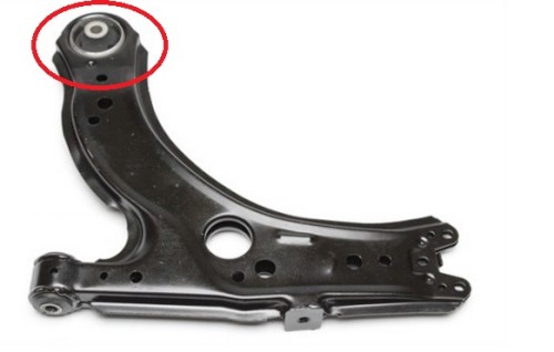

Já agora, há alguma coisa que deva trocar já que vou mexer nos amortecedores e etc? Sino-blocos já levou novos do S3 há coisa de 2000km. Foram os deste sitio:
Na altura perguntei ao mecânico se era preciso os outros do lado esquerdo inferior na imagem, mas ele disse que estavam bons.
