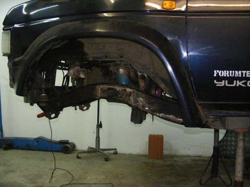

Depois de uma "vestoria" descobri uma molestia que costuma atacar os terranos e este não foge á regra... :mad:
Estalado á frente no sitio onde aperta a travessa inferior da frente do diferencial da frente.
Ficam umas fotos para ilustar e já se pode ver que já alguem tinha andado a inventar a soldar umas anilhas e por borrice soldou tambem a travessa do diferencial...
Vai ser uma das proximas correcções. Soldar e reforçar este ponto fraco.

podes pensar tambem em comprar a caixa de velocidades do T2................a do T1 parte com facilidade..... e o diferencial da frente.... ahh e considera em reforçar o pendurar de reenvio da direcção.... não é o da caixa da direcção é o outro que fica do lado oposto da caixa da direcção.... esse pendural dobra com facilidade se abusares do bixo no mato. se abusares muito, muitas vezes, parte....
ou para resolveres esse problema, concidera fazer isto ao eixo da frente :P
