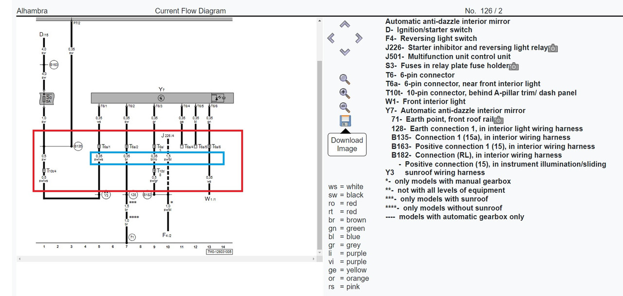

Alguém tem ou arranja o pinout do espelho interior de uma seat alhambra/galaxy/sharan de 2004?
Queria identificar os fios:
Sei que o castanho é massa.
Branco e preto positivo chave.
Falta o resto e como o gajo funciona.
Sei que tapando a frente e apontando luz atrás, escurece. Mas não sei o que fazem os outros 2 fios
